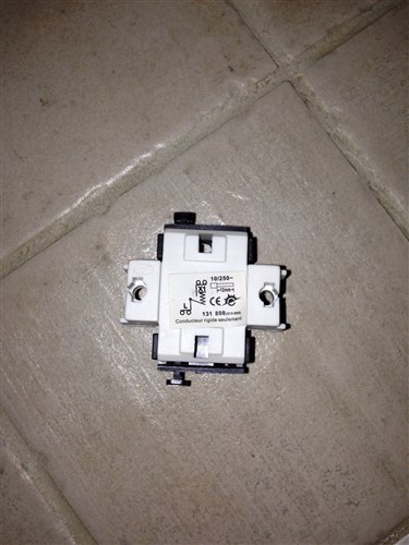

Hej med jer,
Jeg har netop hængt et par udendørs lamper op (3stk)
Disse vil jeg gerne tænde på en og samme kontakt.
Jeg har en ledning med blå,brun og gul at bygge videre på. Der er konstant strøm
i denne.
Kan jeg montere en kipkontakt fra jem&fix på denne ledning og så videre ud til
lamperne derfra?
Hvordan skal de i givet fald forbindes?
Kontakten har to indgange foroven og to forneden.
Er det blå/brun ind foroven og blå/brun ud forneden?
Vh
Lennart
<img src="/Portals/0/activeforums_Attach/119_image.jpg" border="0" class="afimg" />
Med gul mener jeg gul/grøn (jord)
1) Køb en ordenlig afbryder til udendørs. De billige fra jem&fix er intet værd.
2) Blå og gul/grøn sløjfes videre til lamperne uden om afbryderen. Den brune føres gennem afbryderen, så fasen afbrydes.
Arbejdet skal laves af en elektriker!
