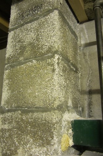

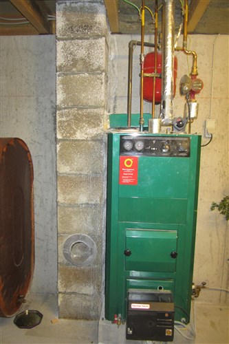

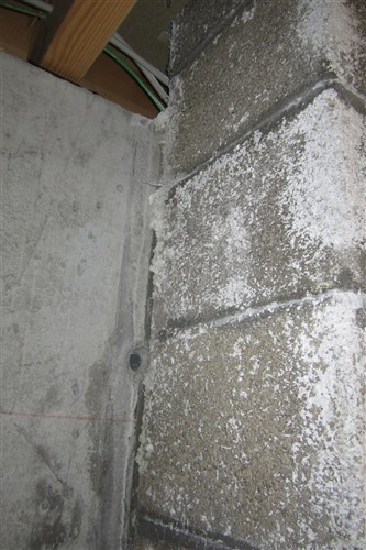

Er det løbesod? skorsten Elms 1 15-08-2013 22:27 Hej. Er der nogen der ved om det hvide som kommer ud af min skorsten, om det er løbesod eller det er noget andet? 3 svar Følg tråden Annonce Annonce Annonce
Klaus Lundstedt 2622 4780 16-08-2013 00:11 Hej. Du kan være helt sikker på, det ikke er løbesod. Det er brunt og lugter kraftigt og surt. Men hvad det er, har jeg ikke noget bud på. mvh varmetossen
Chr. 2419 5700 16-08-2013 01:27 Det ligner udtræk af salte fra cementen. Muligvis pga kondens i eller på skorstenen. Chr. Selvrensende filter = et filter du selv skal rense.Bankrådgiver = Rådgiver banken om, hvor mange penge de kan plukke kunden for.Alt hvad jeg gør er forkert. Deri går jeg aldrig galt.
dreamer81 430 8900 16-08-2013 19:26 Det er ikke løbesod. Det er nok nærmere kampfer... hvordan lugter det???
