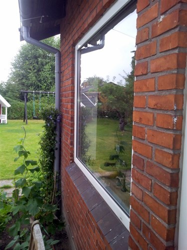

Vi har en meget lys stue, hvor vi gerne vil blænde det ene vindue for at få en væg til at hænge tv på.
Det flotteste løsning ville være at jeg fik en murer til at lukke hullet med gamle mursten - men der er pt. ikke finanser til en københavnsk murer...
Derfor tænkte jeg at gøre det selv, hvor løsningen er:
  1. Indvendigt: skrue lægter i vinduesrammen og sætte krydsfiner+gipsplader på, dernæste spartle mm.
  2. Udvendigt - lægter med vindpap og vandret træbeklædning
Derudover vil jeg evt. sprøjte skum ind bag vinduesrammen (sider+foroven), så hulmursisoleringen ikke ryger ud, når/hvis jeg fjerner den gamle ramme for at undgå kuldebro - er det nødvendigt at fjerne det? Foroven kan jeg nok ikke, da jeg mener der ligger en overlægge af en slags.
Min udfordring er det udvendig, hvordan skal opbygningen være, dimensioner og materialer? Jeg tænkte at male træet i samme farve som udhæng mm. (som kommer til at være sort)

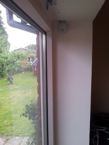

Jeg tror, jeg ville lægge en folie på glasset, så man ikke kan se gennem det udefra, - og så bevare vinduet af hensyn til det udvendige udseende.
Der er jo plads nok indvendigt i dit vindueshul til at lave den indvendige afblændning af hullet.
Tror det andet vil ligne noget klamp udefra.

Jeg er helt med på at du vil have en "væg" indvendig til at hænge fjernsynet på.
Forslaget gik på, at en folie på glasset og evt en sort plade få cm bag, vil umuliggøre indkig til den indvendige konstruktion.
Føler mig ret overbevist om, at dit vindue isolerer væsentlig bedre end en udvendig træbeklædning, hvorfor jeg ikke kan se større risiko for fugtproblemer, ved at lade vinduet sidde.
Den indvendige konstruktion du nævner med træ og gips, kan jo gøres ganske tæt ved at fuge din dampspærre bag gipsen tæt til det oprindelige vindueshul.
Så vidt jeg kan se, så har dit vindue udvendige glaslister, - så du kan altid senere tage glasset ud og fjerne vinduet udefra, - hvis for eksempel du løb ind i en billig murer, - uden du behøver at røre den indvendige konstruktion.
Det var blot et forslag til en lidt nemmere løsning, der i mine øjne ville være kønnere udefra, - og med mulighed for både at komme tilbage til udgangspunktet og for at lave den ultimative løsning med opmuring udvendigt.

Desuden tror jeg det vil komme til at se træls ud med sådan et barrikaderet vindue - men det er selvfølgelig min personlige holdning :-)
Et helt andet alternativ ville være at få fat i et par skodder som passer i murhullet - det vil trods alt se lidt mere naturligt ud. Så kan du gå i ro og mag og lede efter gamle sten med samme patina som de eksisterende - så har du dem, når der en gang bliver råd til en murer :-)
Vinduet er med indvendige glaslister, så djaydjay's forslag kan ikke umiddelbart bruges.
Jeg kan sagtens selv pille det ud.

Jeg blander mig ikke i æstetikken - bestemmer du selv. Har gjort noget lignende, da jeg skulle fjerne sideparti fra en yderdør. Lavede en "vinduesramme" af 45x120 mm lægter/spær, som blev monteret som et vindue med 10mm i hver side og franske skruer (Jeg genbrugte hullerne fra vinduet). 34x34 mm lister på indersiden, sat så tilpas dybt, at jeg kunne skrue fer-og not brædder i vandret flugtende med rammen. Du kan vælge at sætte beklædningen op til murkant, men det er meget sværere at få til at se pænt ud med fugen. Når jeg lavede en vindueskasse, var det for at sikre mig, at siderne var 100% parallelle, og beklædningen sad knivskarpt. Indvendigt nøjedes jeg med 2xgips plus dampspærre og isolering - men det var også kun 40 cm bredt. Kan være du bør ofre en x-finer også.
