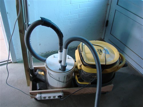

Jeg har bygget en spånsuge-separator efter disse ideer http://www.jpthien.com/cy.htm
Jeg har set en del på nettet af dem og tænkte at den måtte jeg prøve.
Det hele startede da vi skulle ha' ny støvsuger, da et af hjulene brækkede af, efter et styrt ned af en trappe. Men motordelen fejlede jo ikke noget, så den blev flyttet til garagen. Jeg blev dog hurtigt træt af at skifte pose og filter, da savsmuld og slibestøv er hårdt for en støvsuger.

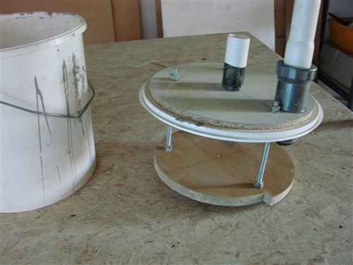

Det er en simpel konstruktion som virker forbavsende godt, 90-95 % af støv,savsmuld, ja sågar større splinter og andet der måtte komme igennem slangen ryger nu i spanden istedet for at ryge i støvsugerposen, og bare ved at udnytte centrifugalkraften, det er da genialt.
Den  lille vogn jeg har bygget gør at jeg let kan køre støvsugeren hen til fræsebordet eller rundsaven og montere slangen på dem.
Så alt i alt er jeg en glad mand, og jeg har fået en meget renere garage
