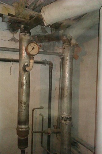

Desuden har vi en gammel måler (vandmeter) der er svejset på et rør.
Er det noget man bruger idag til noget?

Det er et barometer du har siddende på det rør og det skulle gerne vise det tryk der er på anlægget, det viser ikke varmen. Hvis du har fjernvarme har du ikke en vandvarmer som sådan, det er en varme veksler og ja der skal lukkes for det varme vand hvis du skal skifte radiatorer.
Dvs jeg ikke kan fjerne det barometer med mindre jeg sætter et nyt.
Jeg vil nemlig rigtig gerne skifte de gamle sammensvejset rør ud med pex, for mange af rørene ser ikke for godt ud.
Men de har jo også siddet der siden 1934

Instrumentet  er er en trykmåler, gradueret i meter vandsøjle og viste vandstanden i anlægget da det var et fyr, der stod der. Det skal du ikke bruge til noget med fjernvarmen.
Kan godt forstå, hvis du vil modernisere installationen med pex. Det giver også et bedre flow, da der er mindre modstand i dem end i en flok gamle jernrør.

Jeg kan sagtens skifte ud med pex, og den gamle vandmeter blev brugt til det gamle fyr, men er ikke i brug mere.
