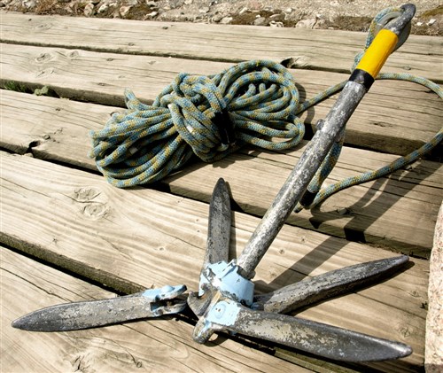

Vores lille paraply-anker knækkede en flig af.    Noget at tænke over?
Er dit anker i orden ? Kan dit anker holde til kraftigt træk?
Var på fin sommertur – og gør, som vi plejer at gøre ved stranden:
Vi lægger vi det store anker ca 20 m ude fra stranden.
Lister os ind til stranden, og kaster ”børneankeret” (3,5 kg paraply anker GAMMELT) ind på stranden.
Så kan vi altid komme ud igen, uanset vindretning, og det lille skal jo kun holde båden på plads så vi kan soppe ind. Skulle det lille ”rippe” i sandet og båden drive ud, så ligger den jo stadig solidt for det store anker.

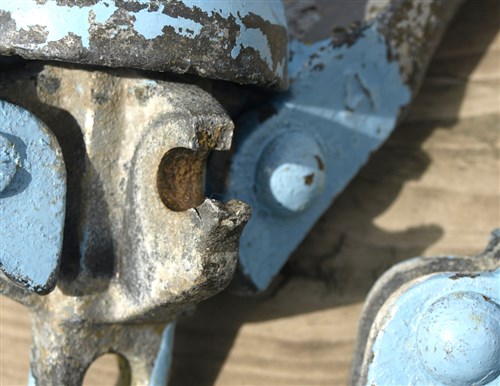

--- Også denne gang kastede jeg igen ankeret ind på stranden – men det kurede så underligt hen over sandet.
Den ene flig var knækket af og lå tilbage. Kun ved at blive smidt på sand!!!
Ikke den store ulykke – for ”børneankeret” skulle jo også kun holde os ind til stranden. Og jeg kunne jo gå ind og ”jokke ankerfligene ned i sandet”  og købte et andet dagen efter.
Men tankevækkende – for når det sker med et lille paraplyanker, så kan det også ske med et stort. Og det er jo DET vi stoler på - Ikk? Eller gør vi?

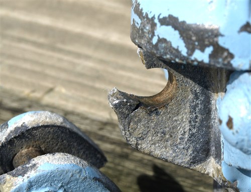

Det er jo støbejern, og får det en overbelastning, så kommer der et pludseligt brud – støbejern er jo meget sprødt, og knækker bare.
Bruddet var gammelt – det ser man på billedet – kun en lille del af brudfladen er frisk, så ankeret har haft en gammel skade – måske fra den tidligere ejer af båden.
En småting og hvad så ? Er det ikke ligegyldigt?
--- ihvertfald har jeg lært: Man kan IKKE stole på gammelt grej - man er nødt til at tjekke det! Selvom det har virket godt i mange år, kan det godt knække i morgen.

Og Paraplyanker er jo som regel støbejern. Jeg forestiller mig, at den tidligere ejer har hevet ankeret op engang hvor det har kilet sig fast - og så er den ene "arm" brækket næsten helt af. Det er jo så bare lige dét jeg ikke havde set.
