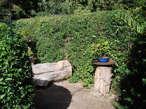

Jeg har i vores tidligere hus lavet et lille hyggehjørne på ca 2,5 M2.
Her lagde jeg stenene (murstens størrelse)  direkte oven på afrettet jord. Og de lå faktisk flot 4 år senere da vi solgte huset
Bare lige for at sige, at det behøver ikke være så omstændigt
