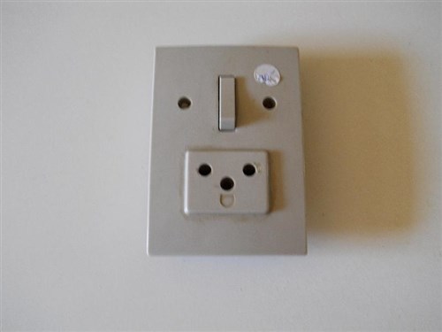

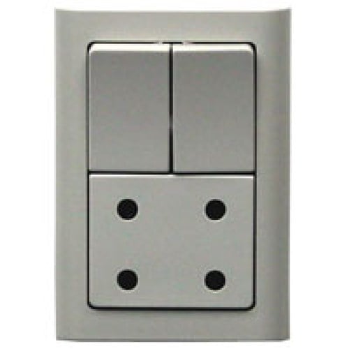

Jeg har en del stikkontakter siddende hvor det er et enkelt stik (øverste billede). Nogle steder kunne jeg godt tænke mig at sætte en ny stikkontakt i med 2 stik i (nederste billede).
Må jeg det?

Ja det skulle der ikke være noget i vejen for
Ja for de overgange at dine nuværende kontakter er fra, var der ikke krav om jord. Så skift du dem bare til dobbelt.

De steder hvor der sidder en afbryder og en stikkontakt over hinanden skal du bruge disse rammer :
http://www.el-grossisten.com/pi/Fuga_Ramme_68_softline_2_modul_hvid_2165_1598.aspx
Og hvor der sidder afbryder eller stikkontakt alene skal du bruge 68-rammer - jeg har fornyeligt selv lavet stuntet i mit sommerhus - fra 1973 - og også med de gamle tangentafbrydere/stikkontakter, som dit første billede viser.
