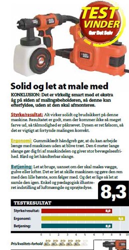

Jeg har beslutter mig for at det vist er tiden til at investere i en malepiston.. Jeg har et kombineret hovedgærde og radiator skjuler samt senge hylde der skal males.. Og her vil en malepistol klare sig rigtig godt..
Jeg har surfet lidt på nettet og fundet en enkel test. Den er lavet af "GDS" og den maskine der både får bedst point og titlen som bedste køb er fra Black og Decker.... den slår en Wagner sprøjte i point og er desuden langt billigere...
Først vil jeg gerne høre om der er nogle af jer der har erfaringer, gode som dårlige med sprøjten, eller tilsvarende sprøjter?
Black& Decker HPLV 400 QS hedder maskinen!
Og hvis eller den positive omtale holder.... hvor finder jeg den så til en rimelig pris...
Takker på forhånd for hjælpen :-)

Desværre Njord har haft en sprøjte Wagner til el for mange år siden, det var bestemt ingen suses', den holdt bare nogle få timer.
Kender ikke den du viser, så skal/kan ikke komme med noget positivt at bidrage med desværre.

Jeg har sådan en luftløs eldrevet sprøjte, og syntes det er noget værre lort. Næh må jeg så få min goe gamle tryk luftdrevne sprøjte.
