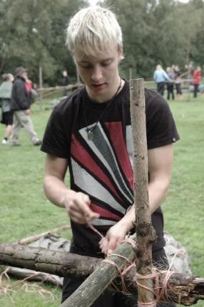

Hej, Jeg er en dreng på 14 år der har tænkt på at bygge en tømmerflåde.
Jeg har bare lige nogle spørgsmål.'
Tømmerflåden jeg ville bygge skal være 4x4 meter.
Hvad er bedst at bruge til at holde den oppe?
Hvor meget tømmer skal der bruges? (tømmeret er ikke så tykt, ca så tykt som på det vedhæftede billed)
Nogle knob der er gode at hvide før jeg går igang?
Hvad er den bedste opbygning?
Andre råd omk. tømmerflåde ville også være dejligt :-)
Mvh. Math7678<img src="/Portals/0/activeforums_Attach/110_image.jpg" border="0" class="afimg" />

Det er ikke sådan lige at svare specifikt på. Men du bør have opdrift til mindst (flådens vægt + max. last) * 2 og gerne mere. Rafternes vægt ligger på ca. 0,8 kg pr. liters rumfang. Så kan du selv tage regnemaskinen frem og regne dig frem til, hvor meget opdrift du skal have i lige netop din konstruktion.
