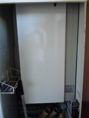

det gav lidt stof til eftertanke og kunne se vores vandvarmer også er en gamle svend.
Ville der være nået at hente ved at udskifte den eller måske skifte over til sådan en gennemløber eller hvad de hedder vi har fjernvarme men det er IKKE billigt ca 600 kr pa meter

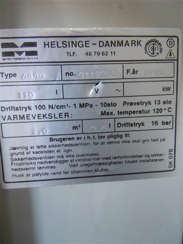

Prøv at se på Metrotherms hjemmeside, type 6440
Eller direkte på dit foto, hvor der med store bokstaver står "Varmeveksler"
Det er vist ikke meget strøm din varmtvandsbeholder bruger, da dit varmt vand bliver opvarmet med fjernvarmen, og ikke strøm!
Din tanke var eller god nok.

Får jeg så en besparelser ved at udskifte til en ny model
Jeg vil anbefale dig at kontakte en vvs mand M/K  der kan komme ud og kigge på din indstalation inden du får lavet noget som helst. Du må ( så vidt jeg ved ) ikke selv rode med fjernvarme indstalationen.
