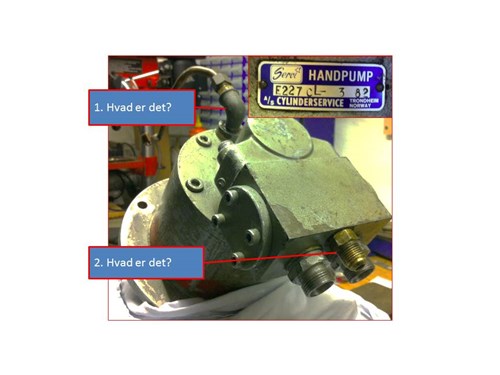

For et par år siden købte jeg en brugt ratpumpe af mærket Servi. Jeg har netop haft den adskilt, renset og samlet igen, og den er i fin form.
Tanken er, at ratpumpen skal indgå i den eksisterende hydrauliske styring i min båd, således at jeg kan styre båden fra to positioner. Servi pumpen adskiller sig imidlertid fra min nuværende Tenfjord-pumpe, som kun har to forskruninger på bagsiden af pumpehuset til montering af slangerne.
Servi-pumpen har derimod to ekstra forskruninger, hvis funktion jeg ikke lige kan gennemskue. Er der nogen, der har et bud.

Den øverste er til en eventuel ekstra oliebeholder ( den skal sidde højere end den øverste ratpumpe ). De 2 nederste er til styrecylinderen. Blokken, med de 2 forskruninger, er med garanti en kontraventil, således at du kan bygge en hydraulisk autopilot ind i systemet.
Mvh Finn

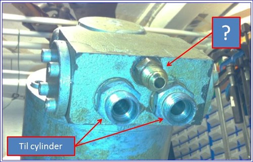

På blokken sidder der rent faktisk tre forskruninger. Jeg er opmærksom på, at der på de to af dem skal monteres slanger til cylinderen, men hvad skal den tredje forskruning bruges til?
Mvh
Flemming

Den studs med spørgsmålstegnet skal bruges, hvis du sætter en autopilot med eldreven hydraulisk pumpe i skibet. Den ekstra studs forsyner hydraulikpumpen med olie og din ratpumpe virker som reservoir for den eldrevne pumpe.
Da jeg kan forstå, at du vil have 2 styresteder, skal du sørge for at de er serieforbundne til systemets reservoir. Skåret ud i pap: Hvis du sætter den viste ratpumpe som den øverste, så skal studs 1 på øverste billede forbindes til eventuel beholder, studs 2 forbindes til den nederste.
Hvis pumperne sidder omvendt, skal du bare blænde studs 2 af, da den så bliver den nederste.
Skal pumperne sidde i samme højde, skal nederste studs også blændes af og øverste studs forbindes direkte til beholder.

Det er nu ikke helt rigtigt, studs nr. 1. ganske rigtigt til en højdetank men studs nr. 2. skal have tryk fra en servo/hjælpepumpe således at der ikke er modstand på rattet når man styrer, hvis man ikke vil bruge den kan man blænde den af og rattet kan stadigt bruges manuelt, hvis der er en servopumpe på og den går i stykker kan man stadigt styre manuelt som nødstyring.
