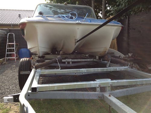

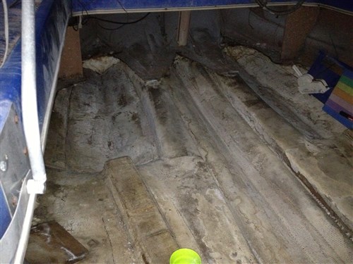

Jeg har fjernet 450 kg vådt skum fra en 17 fods "synkefri" trimaran fra 1963. Jeg overvejer at lave nogle vandtætte void spaces i stedet for at fylde nyt skum i. Spørgsmålet er om skroget er stærkt nok? Min plan er at sætte spante skot i for hver ca. 60 cm. samt forstærke skroget indvendigt med ekstra glasfiber. Er der nogle der har erfaring med skum, eller gode råd til om det er en dårlig ide at undlade skummet?
Hvis ellers fiberen har en rimelig tykkelse i bådens skrog, og du laver spanter, så vil jeg mene du sagtens kan undlade skummet, skrogets fasong giver god vridningsstabilitet.
Det bedste er at støbe spanterne fast, med glasfiber, hvis du laver dem af en god kvalitet vandfast krydsfiner, og så beklæder dem med glasfiber, så har du et solidt fæste at skrue bundpladen fast i.
Lav så evt. indtrængene vand, kan løbe hen til drænprop.

Du kan evt komme glasfiberspartel (eller polyester med tykner) på anlægsfladen, på spanterne, og så trykke dem fast til skroget, så er de fixceret når du skal ligge glasfiber på, og de ligger til hele vejen, lav en lille runding, med spartel, mellem spanter og skrog, så er det nemmere at ligge glasfiberen på.
Jeg var ude i samme omgang dog uden vådt skum (ingen skum i bunden), men der var hul i kølen, så den fik nogle lag fiber.
Jeg lavede langsgående vanger, til at skrue bunden fast i.
Jeg brugte strimler af pir skumplade, og støbte 3 x 600 gr. måtte på.
Vangerne fik en gang fortyknet polyester, og træpladen skruet fast inden det hærdede.
Da det hele bunden var færdig, satte jeg lidt tryk på hulrummene, og testede med sæbevand, de var helt tætte.
Her på 13 sæson, har jeg aldrig haft vand i hulrummene.

Tak for svaret, det er et fint stykke arbejde du har lavet. Jeg laver tværgående spanter til at skrue dørkpladen i, og beklæder dem med fiber som du skrev. Det må være vejen frem, så er der ikke noget der kan suge vand, og ødelægge skroget!
