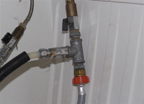

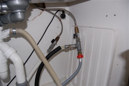

Luk af vand til opvaskemaskine Hitchens 2 8270 10-07-2013 19:56 Hvor er et godt sted at skrue hvis man vil lukke for vandet (hvis muligt)? Opvaskemaskinen er monteret med grå den slange og røde skruedims (fagudtryk for amatører). 3 svar Følg tråden Annonce Annonce Annonce
je__ns 8514 0 10-07-2013 20:12 Lidt uautoriseret arencement Men der sidder en balofixventil, hvor pex røret (plast) er tilsluttet. Den kan du lukke med en umbrako nøgle, eller en skruetrækker. Dog lukker du også for vandet til vandhanen.
Hitchens Trådstarter 2 8270 10-07-2013 20:33 Takker. Skal bare lukke midlertidigt så jeg kan montere en ny, så det gør ikke noget alt vand bliver lukket. Jeg havde godt nok kigget på den anden tråd hvor du også havde svaret nogenlunde det samme, men havde overset den lille tingest der. Ps. Tidligere ejer var vist gør-det-selv, så ville ikke undre mig, hvis det var uautoriseret. LDS Tip Automatisk tip Altid lave priser hos Harald Nyborg! Se ugens bedste tilbud her
Illisher 1742 3600 10-07-2013 21:27 Det er ligefør jeg vil sige du kan hive en af de 2 sorte "pinde" af, og sætte den ned i hullet på tilgangen til det kolde, også bruge den til at lukke med. Ellers skulle en unbrako vist også kunne gøre det, som jens siger
