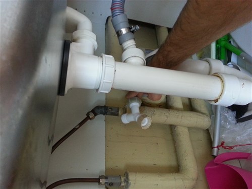

Jeg har købt en bordopvaskmaskine og har problem med montering og mit problem er
 kan jeg ikke finder ud af det at hvordan kan jeg lukke vandet midlertidig før tilslutning???

Lige under de to kobberrør, til var og kold vand, sidder der en Balofix hane, som kan lukkes med en umbrako nøgle, eller en skruetrækker.

Jeg vil sige det sådan: jo de er beregnet til at lukke og åbne med, men pas på, delen der lukker er forkromet messing og tåler kun en skruetrækker der passer 100%, og det er før set, at også unbrako-hullet trækkes over. Den type er ikke højkvalitet .
