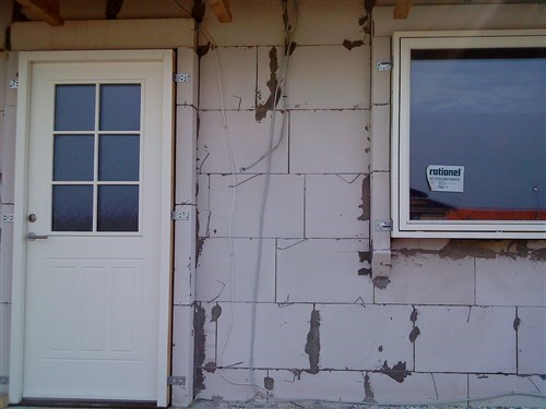

Jeg skal til at montere en del vinduer/døre (fra Rationel) i min tilbygning der er lavet med indervægge i 10 cm letbeton, hvor der er monteret falselementer i alle vindues/dør - huller, som vedhæftede billede. Jeg har flere steder set byggerier, hvor vinduer/døre er monteret med vinkelbeslag (igen som vedhæftede) direkte i letbeton falselementerne - beslagene ser endda ikke særlig kraftige ud, fastgjort med 4 skruer (ligner træskruer/beslagskruer).

Men det slår mig pludselig at der er noget galt - ifgl. billede1 så er det et 90 mm beslag der bliver brugt (da falselementet er 100mm bredt) - hvis man regner på det: normalt er der 3 cm (til kuldebros isolering) fra falselement til mur og en mursten er 10,8 cm - det giver 13,8 til forkant af mur. Man trækker også mange gange vinduer/døre 5 cm tilbage - det giver 13,8 - 5 = 8,8 cm "plads" til beslag, der jo er 9 cm - d.v.s. at beslaget må stikke 2 mm ud foran vinduet!!!
OG ganske rigtigt - se på billedet - det er helt tydeligt - også på højre side af vinduet, at beslaget lige stikker ud. Og der til skal fugen omkring vinduet ligge ca 1 cm tilbage, så der bliver 12 mm beslag synligt foran fugen. SE også det næste billede af et andet byggeri, hvor beslagene stikker endnu mere ud, muligvis fordi man ønsker at trække vinduer/døre længere tilbage end 5 cm..

Normalt anvender man vindues montagebeslag,, og ikke alm. vinkelbeslag, BMF / strongtie har en del forskellige at vælge imellem.
