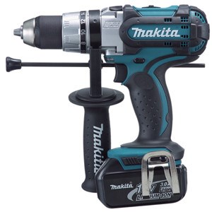

Jeg har en Makita BHP454RFE, som også har et moment på 80nm, den er tung at bruge, men utrolig stærk, og er det store skruer der skal skrues i er den suveræn.
Jeg har købt en mindre model i Makita også, som har et moment på 65 nm, det er meget mere handy, og er den maskine jeg bruger mest nok i 90% af tilfældene, udover den ikke vejer nær så meget, er den også meget kortere.
