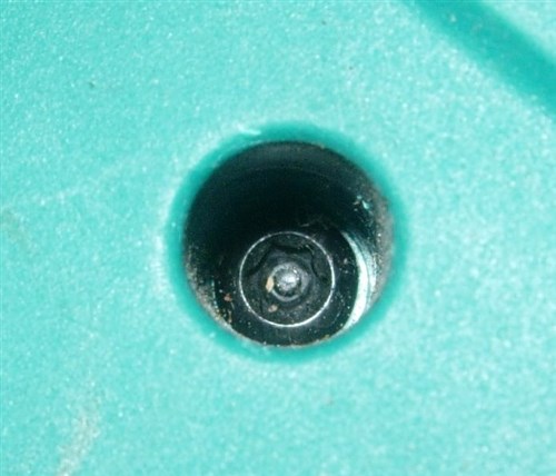

Jeg har brug for at adskille maskinen for at finde en fejl ved start af klipperen.
Der er et antal T20 skruer og ca. midt på over skiltet en skrue, som jeg ikke har fundet et værktøj til. Bosch ved/vil ikke !

Egentlig havde jeg opgivet at tage et billede, da skruen sidder i bunden af et 20 mm dybt hul med en diamenter på 8 mm, men her er det.
Det ligner en T15, så jeg må nok have fat i endnu en fastskruetrækker, da mine bits ikke kan nå derned.

Det ligner en torx, hvor der har været en tap i midten, så en torx med et hul i midten burde virke.
Måske hvis du har en kærvskruetrækker, der passer ned i et par hakker, kan den måske skrue den ud.

Den sidste skrue krævede en T20-skruetrækker med hul, som Vanløse heldigvis havde hængende - en bit kan ikke nå ned til skruen.
