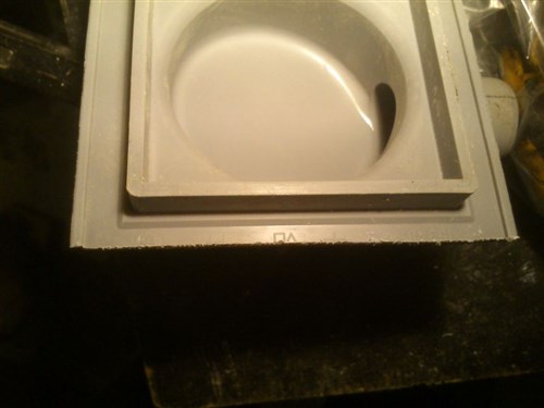

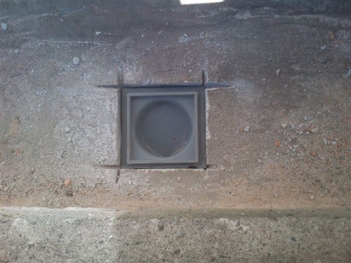

Er ved at lave regnvandsafløb i en lyskasse. Den bedst egnede afløbsskål i byggemarkedet var en af PVC (polyvinylclorid) eller også er det PP (polypropylen)

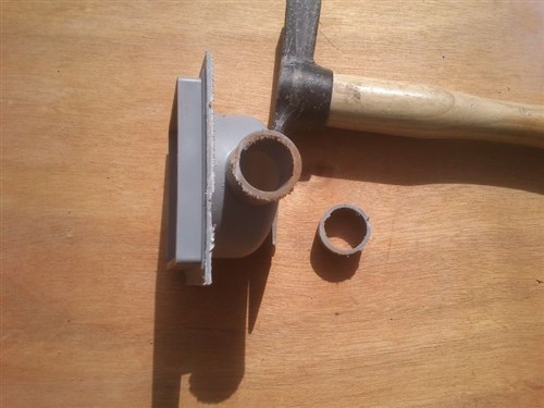

og jeg har tænkt mig at støbe den ind med cementmørtel. Vil ikke have hullet for stort, så jeg har tilskåret afløbsskålen.

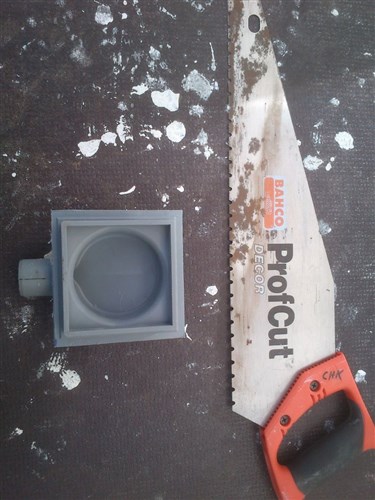

Har benyttet en special sav fra Bahco "Decor", som er beregnet til at save i polystyren stuk og lignende (bemærk tændernes udformning på billedet). Jeg syntes selv jeg har fået et ganske pænt snit sammenlignet med at bruge en fuksvans, der giver et groft snit og trevler (ja - jeg ved det - det ville ha' været pænere, hvis saven ikke var rusten, men jeg har en fugtig kælder og fik ikke lige gejlet saven!).
Saven er også fin til at save i gipsplader med, selvom den måske ikke lige har så godt af det.

ofte når jeg skærer i pvc, anvender jeg vinkelsliber med en tynd metal skæreskive, det gir et ganske fint snit, der dog lige kræver lidt afgratning
mvh
Gert Møller
ja det kan laves :-
je__ns
je__ns
8514 0
Bordrundsav med fintandet HM klinge, laver et perfekt job.
Stiksav med en fintandet, ny klinge kan også gå an.
Skal det være pr. rugbrødsmotor, er en finersav også ganske udmærket.
Bahco finersav profcut - Pc-12-Ven - 300 mm
PinkHenrik
PinkHenrik
5056 6300
De gange jeg har skåret plast, har også været med en finersav, og så "rette" snittet bagefter med en skarp kniv.
je__ns
je__ns
8514 0
Jeg plejer at rejfe kanten med en Shaviv, så får man en pæn lille runding, på kanten.
