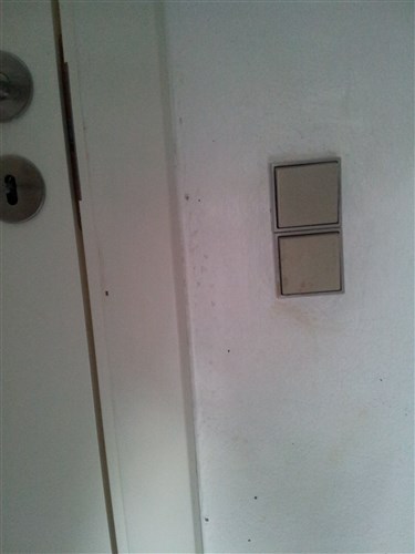

Kan 2x 1M Ramme 50 dække dette?
Nu står jeg lige og skal have købt nogle afbrydere, og er lidt i tvivl hvad jeg skal bruge, kan jeg erstatte det der sidder i billedet her med en 2x "1P afbryder" + 2x  "1Modul
Ramme 50"?
Kan desværre ikke lige finde mål, så håber i kan se hvad det er..
Og en 2Modul ramme 50 kan vel ikke dække sådan 2 der?
Og er en 1x 1M Ramme 50 stort nok til at dække det, eller skal jeg have en større ramme?
På forhånd tak!
Hvis er forsigtig og tapetet ikke hænger fast i de gamle kontakter, skulle en 50'er ramme nok kunne dække.
Anders
2 modul rammen er lige så stor som to 1 modul. 2 modul er 100x50, 1 modul er 50x50.
Hvis det ikke helt kan dække, så kan du give lidt spartelmasse i kanten inden du maler (hvilket jeg går ud fra er planen, for det trænger godt nok :-) ). Så kan det ikke ses bag efter.
Husk at hvis der er korrespondancetænding, så vil 1 pol afbryder ikke virke.
