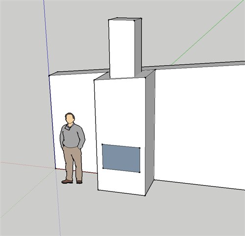

Jeg har brug for lidt sparring til et brændeindsats-projekt
Jeg vil gerne opstille en pejseindsats som vist på billedet.
Pt. er der bare en bar væg.
Jeg vil gerne opbygge en "skal" i mursten/eller gasbeton hvori indsatsen skal monteres, og skorstenen skjules.
Jeg er i tvivl om hvordan man gør i forhold til skorstenen i sådan en løsning.
Det letteste er nok at bruge en stålskorsten, men det kunne også være en modulopbygget skorsten (som antydet på illustrationen)
Jeg kender ikke til lovgivningen omkring sådant, men det kan være at man slet ikke må skjule en stålskorsten, og så giver det jo sig selv.
Er der nogen der har lavet et lignende projekt og som vil skrive lidt om hvordan de gjorde, så vil jeg være super glade
Mvh. Anders
Hej Anders.
Du skal spørge din skorstens fejer hvordan du kan lave det, det er i sidste end ham der afgør om du kan få dit projekt godkendt. Og nej du må ikke indmurer en stålskorsten.
