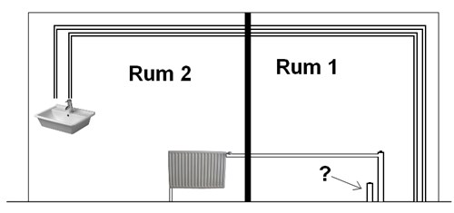

Vi har købt os et gammelt hus fra '32, hvor et lille værelse på 2. salen er opvarmet med el. Jeg vil gerne installere en alm. radiator, og det er så heldigt, at der på 1. salen er rør til fremløb, som uden problemer kan forlænges til 2. sal. Jeg ved, at det er til fremløb, fordi det synligt forgrener sig ud til en radiatorer i et tilstødende lokale. Ved siden af fremløbet, som kommer ud af gulvet, er et andet rør, der ender blindt. Hvordan finder jeg ud af, om røret er til retur?

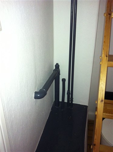

Tja, det er sgi da et godt spørgsmål.
Umiddelbart ligner det et tyndt blyrør, der højst sansynligt har været brugt som afløb til en vask. Iagttagelsen begrunder jeg med at røret ikke syntes at være helt lige men har to små "sving". Hvis du prøver og hive lidt i det sideværts, føles det så ikke blødt ?
Ellers er der vel ikke andet og gøre end følge følge rør indtil du finder ud af hvad der er fremløb og retur. Hvis du åbner så meget for varmen, at alle radiatorene bliver godt lune i toppen, kan du nemt føle hvad der er hvad.

Har du 1 eller 2 streng? Kan du ikke svare på det ville jeg kontakte vvs.

Vi har haft besøg af en fagmand, som mener, at det er returvarme, men han var ikke helt sikker. Der er lagt ro på projektet igen, men hvis vi skal have lavet det engang, må vi få ham til at undersøge det ordentlig.
Så er der stadig håb.
