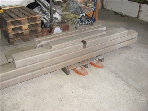

Hej alle der lurer med
En lille update på min tråd, da jeg er kommet lidt videre.
Fik endelig stål hjem fra sandblæser Torsdag, ikke nemt med en lille fiat (lånebil), med sådan et par bjælker, der skal ikke for meget vægt på traileren
Fik så købt noget grunder i dag, så nu står den på grunding af stål i morgen.
