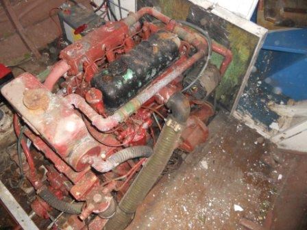

nå så fik jeg endelig taget mig sammen til at få afleveret starteren til rep, det vil koste knap 1000,- selve starteren er i fornuftig stand, men fjederen som skal sende tandhjulet retur er kaput og kan ikke skaffes mere, men de mente nok de kunne få noget til at fungere.
samtidig har jeg fået hevet toppen af motoren, og forstår straks bedre at den har haft start problemer og tryk i kølesystemet, den har været utæt mellem alle 4 cylindere så de faktisk i kold tilstand har modarbejdet hinanden. så nu er toppen rengjort og har fået frisk maling, så det ender med en pænere motor som forhåbentlig også fungere som den skal ... fortsættelse følger forhåbentlig snart
mvh
Gert Møller
ja det kan laves :-

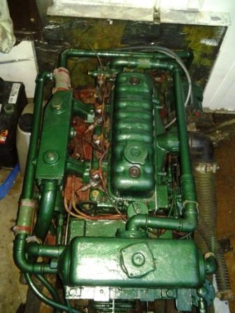

jamen så er der chance for at jeg kan få nogle gode timer på havet i år aligevel.
starteren er renoveret, der er kommet ny toppakning + div pakninger på maskinen, og i går kom så den store dag så. batterierne var fuldt opladet. så det var spændene om den kunne starte.
sørensme om den ikke sprang i gang efter kun 5 sec. på starteren. og bortset fra en lille utæt hed ved termostathuset (der skal ny termostat i ) og utæthed ved en dyse (er lavet) så spinder den som en mis
det er en dejlig følelse, når det bare virker efter sådan en omgang
før
efter
