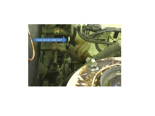

Min Mazda 626, 1.8, 4 cyl. benzin fra 1994 går en gang imellem lidt ujævnt i tomgang. Forleden fik jeg taget mig sammen til at åbne hjelmen og kigge efter løse forbindelser, sprukne tændkabler etc.
Alt så ud til at være i orden, men så faldt jeg over et plastik T-stykke på motorens bagside, hvorpå der er monteret sorte gummislanger på de to ender, men ikke på den tredje ende/studs (se foto). Der kommer luft ud gennem studsen, og jeg spørger nu mig selv, om der skal sidde en ventil el. lign., eller om der er hoppet en slange af. Jeg har dog kigget meget grundigt efter, og der hænger ikke nogen slanger i motorrummet og dasker.
Er der nogen, der kan hjælpe?
Mvh
Flemming

Da ingen anden har svaret dig, vil jeg prøve.
Og heller ingen studser som er "ledig"
Det kan måske være en vakum slange som har forbindelse til indsprøjtnings systemet, et rent gæt eller "skud i tågen"
Som jeg ser det bør du få en mekaniker til at se på problemet, har desværre ikke så megen viden her.
Om ikke andet kommer der så måske lidt gang i din tråd, og det var jo meningen så du kan få løst dit tomgangs problem.

Hvis jeg skal gætte, finder du det manglende tilslutningssted på strømfordeleren.
Eller har det noget med sprinktleranlæget at gøre siden det er et T-stykke ?
Mvh. Leif.

Det er hverken strømfordeler eller sprinkler, som skal forbindes til T-stykket, og umiddelbart kan jeg ikke se, hvordan en slange skulle kunne forbindes til indsprøjtningssystemet. Sidstnævnte lyder ellers plausibelt.
Jeg må nok forbi et Mazda værksted ved lejlighed.

Kan det var noget vacuum til en fartpilot, der ikke er der mere?

Der har aldrig været en fartpilot (det var den skrabede model) ;-)

Heller ikke en uoriginal/eftermonteret? Ellers har jeg ikke lige noget bud.

Der skal tilsyneladende ikke sidde nogen slange på studsen men derimod en hætte. Jeg spurgte i et internationalt Mazda forum og fik følgende svar fra en i Florida:
"There's supposed to be a rubber cap on it. It's a factory T-valve for measuring manifold vacuum pressure. It's perfectly fine how it is. It's just that after years of life the rubber caps get brittle and crack or fall off. Get a new rubber cap from just about any local auto parts store. Having that cap off can certainly affect the entire vacuum system. The vacuum system is very sensitive to leaks and can affect vacuum related sensors like the IAC or PRC solenoid."
Jeg skal have bestilt en hos Mazda i morgen.
