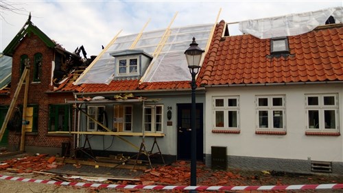

Mit hus brændte og alt skal fornys, man vil derfor lave 300mm isolering et lag gulvspånplade og gulvet ovenpå. Jeg får så spørgsmålet, kunne du tænke dig at få gulvvarme ( egenbetaling ) ved samme lejlighed, men mine ydermure er ikke ret meget isolerede, og det kan vist gi problemer.
ErikChristensen

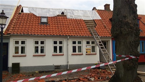

For pokker Lynæs! Det skidt ud. Er det en hel stribe af torvet der er røget?
5 stk. Huse på een gang
