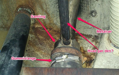

Jeg har et problem med udstødningen på min Vega. Når man giver  motoren lidt mere gas end blot tomgang, så hopper metalrøret ud af samlingen mellem rør og gummislange på udstødningen. På samlingen sidder der, 3 bolte, som jeg har løsnet, sat røret ind og strammet boltene igen - det hjalp ikke - og selv om røret sidder inde i samlingen, så kan man mærke (og se på agterspejlet bag ved røret) at samlingen mellem rør og slange ikke er tæt.
Er der en eller anden som ved hvordan jeg løser dette fornuftigt?

Ja du udskifter den gummi del, grunden til at den falder af er at gummiet efter hånden mørnes lige i overgangen mellem stålrøret og gummi bælgen.
Med hensyn til ( hvad gør den ) spørgsmålet, så er det en udluftning der skal sørge for at din udstødning ikke kommer til at virke som en hævert.
Håndværkeren: tak for svaret, men beklager hvis det er for oplagt, men hvad er der for en gummidel jeg skal skifte? Hele slangen eller "samlingen" eller?
Hvis det er muligt kan du nøjes med samlingen, det er dog muligt at du er nød til at udskifte hele gummirøret. Ting i en båd holder ikke længere end alt andet du bruger i hverdagen. At være bådejer er ofte forbundet med en del udgifter til vedligeholdelse, og det er nok ikke smart at der er utæt ved udstødningen, der kommer en masse kulilte ned i din båd og det siges at være ret usundt at indhalerer.
Du har en Vega med en MD6A med tør udstødning. Dvs., at der inden i slangen går et rør hele vejen fra udstødningsmanifold til agtersamlingen. Du skal derfor skifte hele slangen i fuld længde.
Nogle Vega´er har skiftet til traditionel våd udstødning, hvor kølevand og udstødningsrøg samlet føres til afterafgang. Dette giver også mindre støj.
Til dette skal du bruge: 1x udstødningsbøjning for MD6, ny udstødningsslange ca. 2m. div. spændebånd i rustfri.
Du kan muligvis genbruge din antihævertslange på den sidste del af udstødningssystemen samt Elastomuffle lyddæmperen (den kegleformede gummidims agter). Sidstnævnte kan med fordel erstattes med en normal lyddæmper/vandsamler, da den jo er lige så gammel som din båd.
