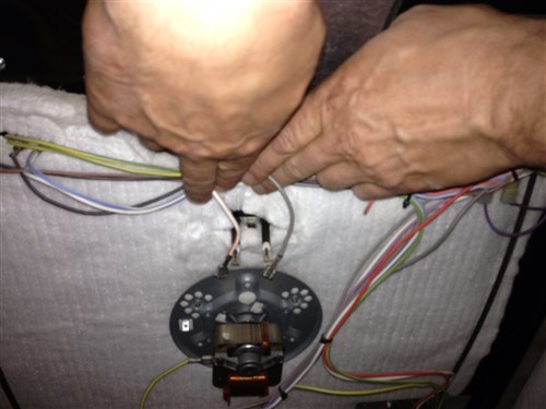

Har sat nyt ring varmelegme i min smeg komfur , er lige kommet i tvivl om ang ledningerne ,den ene er grå og den anden er hvid og rød. Hvadfor en skal side hvor? Håber der en der lige kan hjælpe mig,
<img src="/Portals/0/activeforums_Attach/084_image.jpg" border="0" class="afimg" /><img src="/Portals/0/activeforums_Attach/084_image.jpg" border="0" class="afimg" /><img src="/Portals/0/activeforums_Attach/085_image.jpg" border="0" class="afimg" />

På et varmelegeme er det ligemeget hvilken ledning du tilslutter hvor da det jo blot er at betragte som en modstand !!

Absolut, helt og aldeles, totalt korrekt
