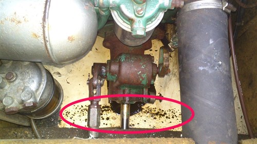

Var lige en tur i båden i dag, hvor jeg fandt flg.:
som det ses er der en mindre oliepøl under gearet - er der nogen der ved hvad der foregår og evt. hvordan jeg kan ordne det?

Det kunne jo se ud som om, det er din akseltætning der er galt med.
Hvis der er en udluftnings hætte på gearkassen, så kontroller at den ikke er stoppet, det kan give overtryk, når kassen og olien bliver varm.
Ja, desværre! Er det svært at lave, tror du?
Det er pakdåsen/simmeringen ved akseludgangen, der er utæt.
Du skal have skilt hele kombimekanismen ad for at udskifte den. Det er et meget stort arbejde,
men du kommer nok til at lære det, da der i dag ikke findes bådmekanikere, der kan (eller vil) udføre dette arbejde.
Medlemmer af Vegaklubben kan hente instruktioner og tegninger til dette arbejde.
Mange lægger en avis under og venter til den store akselrenovering.

Har henvendt mig til Vegaklubben, men mangler stadig at høre fra dem. De henvisninger du ref. til ang. rep. af gearet - er de på engelsk? I såfald har jeg dem. Det kunne jo være Vegaklubben havde nogle "bedre" end de engelske jeg har fundet.

Der står i motorens håndbog at Kombi-gearet "deler" olie med resten af motoren - betyder det så, at så længe der er olie nok på motoren, så er det OK at sejle med denne utæthed, eller i hvert fald til sæsonen er slut?
Skal jeg bare lægge en avis under som wn skriver ovenfor og give den gas!?
Hvis bare du har lidt almen viden om værktøj, så ja det er overkommelig opgave - en opgave hvor det mest drejer sig om "tålmodighed" pga af "pladsmangel"
Min grundlæggende uddannelser er murersvend tilbage i 1974 - har godt nok haft "sorte" fingre mange gange, men da sådanne en omstyrer er "lavteknologi" vil jeg mene at den kan laves på en god dag, selvom man tager en "morfar" for at få styret tålmodigheden.

Vedr. dit spørgsmål om at sejle med det, som det er nu - hvis du sejler meget for motor bliver det jo nok værre med tiden, ellers er det jo med at "holde øje" med mængde af olie og så rep. til efteråret når båden er oven vande.
Jeg ville lave en rep frem for at løbe nogen risici - med 650 svenske, er det jo ikke nogen herregård at lave den rep.
