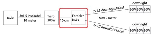

Er kommet lidt i tvivl om hvor meget en "fordelerboks" der sidder mellem jernekerne trafo og downlight (2 stk. med 3x50W pærer) skal kunne trække.
Mit setup er sådan her:

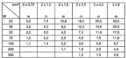

Mellem trafo/fordelerboks og downlights er der max 2 meter. Ud fra denne tabel burde 2,5 downlight kabel være nok:

Og nu er spørgsmålet så, hvilken fordelerboks jeg skal have?
I første omgang har jeg set på denne:
http://spotlight.dk/item/1111070/_Fordelerboks_med_sikring
...men når der står "Max 2 x 35W pr. udgang" bliver jeg lidt usikker.
Er det en OK fordelerboks, eller har nogen et bud på den korrekte fordelerboks?
Et lille ekstra spørgsmål: trafo/fordelerboks ligger på loft (adgang via inspektionslem) og downlight er indbygget i safeboxes i loft. Skal downlight kabel trækkes i flexrør - hvis ja, er det så en speciel type flexrør?
Øvrige kommentarer til mit setup? (som en aut. elektriker i øvrigt skal tilslutte)
