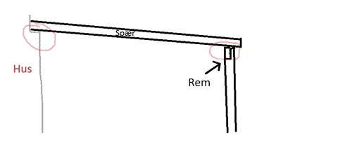

Jeg skal til at lave overdækket carport og senere skur i dette. Til dette smider jeg en limtræs rem op ca. 4m fra huset, og limtræ spær op til tag. På spær har jeg tænkt mig at ligge termoplader, med 1 m afstand. Spær havde jeg planlagt at sætte fast med bjælke sko på rem på huset. (evt. ligge dem tæt på muren så den kan støtte lidt også
Grunden til at benytte limtræ til spær at at der ikke er meget plads op til husets tagrende, grunden til limtræ til rem, er så bliver der ikke problemer med at den slår sig, og hiver taget skævt.
Det skulle gerne se sådan her ud, dog uden ny rem ved huset.:
Billede er lånt fra en spær beregner på nettet.
Spær (grøn) bliver 113mm x 133mm
Rem bliver 65mm x 166mm
Nu til spørgsmålene:
De limtræs spær, skal jeg skære "hældningen" i vatter, ved huset ved bjælkeskoen, og ved anlægspunkt på limtræs remmen ? (Hændningen bliver 20cm, over de ca 4 meter)
Limtræs remmen, foreslog producenten, at lave i een længde på 11 meter, da det ikke kostede meget mere. Så slipper jeg at lave en samling, men er der noget der taler for at dele den op ?
Stolper i jorden (100x100mm) har jeg tænkt skulle være trykimprægneret og gravet 80 cm ned, evt. med lidt beton omkring? for at det bliver så stabilt som muligt
Nogle andre kommentarer ?
På forhånd tak for indput
