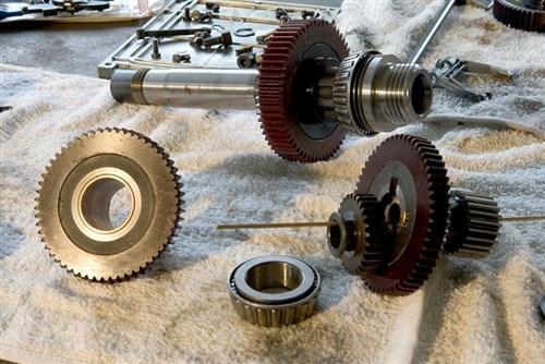

vile 941 2650 03-06-2013 15:26 Mht. de famøse fibertandhjul, er det måske muligt at finde nogen, der er i stand til at fræse et nyt. Spindlen... Gevindet er ikke så eksotisk igen. Det burde være muligt at finde en stump, der kan tilpasses.... Man kunne spørge her: http://www.emcomachinetools.co.uk/H...fault.aspx Eller: http://www.ebay.de/itm/Leitspindel-...5af1c0e622
je__ns 8514 0 03-06-2013 15:41 Mon ikke tandhjulene et i mm modul, så er det hyldevare, hvor der måske bare skal udbores. http:// www.mobra.biz/sw/frontend/show.asp?parent=151443&layout=0 Og trapez spindler findes også som metervare bare der er i mm. Jeg har en gammel engelsk drejebænk, her er det straks, værre jeg måtte selv i gang med at fræse tandhjul.
vile 941 2650 04-06-2013 13:20 Jo, hvis man finder / fremstiller et passende tandhjul, burde man kunne montere det på det gamle nav:
