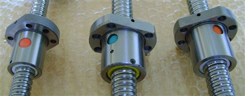

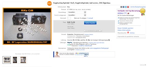

Er de her kuglespindler fra ebay.de i orden, eller er det kina spindler i tysk forklædning?
http://www.ebay.de/itm/Kugelumlaufs...114wt_1161
Det er Kina spindler, men de er faktisk i rigtig god kvalitet.

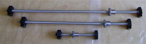

Jeg har købt følgende komplet med lejer.
2005 1000mm.
2005 800mm.
1605 300mm.

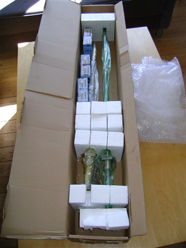

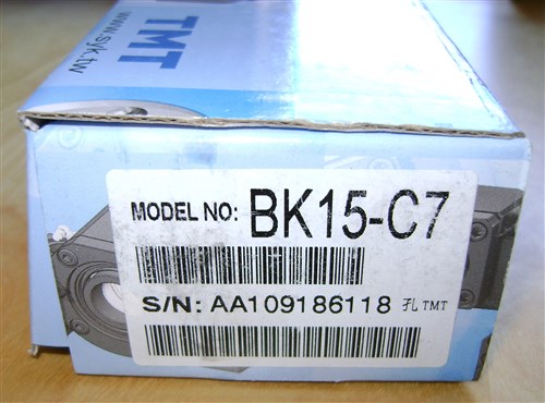

Så er kuglespindlerne ankommet.
Pænt pakket ind og 8 dages leveringstid.
1000mm og 300mm er af et fabrikat og 800mm et andet.

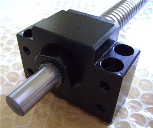

Alle lejehuse er fra SYK.

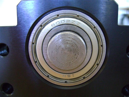

Lejerne er fra ISK.
Den umiddelbare finish er ok, men lejepasningerne er ikke imponerende. Jeg har samlet det hele uden værktøj. Presset alle leje på med håndkraft. Det bliver nok nødvendigt med lidt lejesikring. Spindelmøtrikken på 800mm spindlen kører noget lettere end på de to andre spindler, så noget forskel er der. 800mm spindelmøtrikken er heller ikke helt ligeså pæn i finishen som de to andre.
Alt i alt ok tilfreds med indkøbet. Om de holder i længden må tiden vise.
Jeg havde en plan om selv at lave spindelmøtrik blokke, men har besluttet at købe dem i stedet.
Check lige om de er lige. Mine var lidt skæve.
Hvis du monterer dem i lejehuse, stiller en vinkel på gulvet og drejer spindlen, kan du se om den slå.
Jeg har trykket lidt på min, til den var blevet lige.
