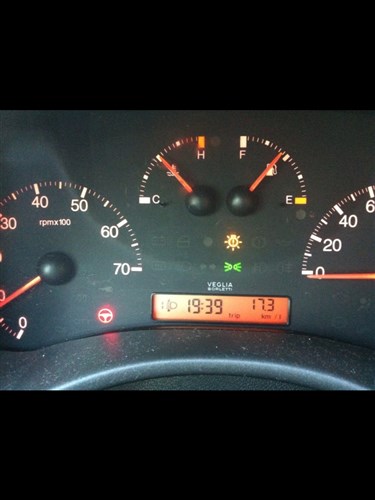

Den er med servostyring, og da jeg havde kørt godt en time i den, ligger jeg mærke til et gul lampe der lyser. Se evt billede. Lidt efter ligger jeg mærke til en rød lampe begynder at lyse, og pludselig virker servostyringen ikke mere. Rattet skifteviser mellem at skulle køres mange gange rundt før man kan dreje( i forhold til servo)? Og være stenhård, så jeg slet ikke kan dreje rattet rundt næsten. Hvad skylles det?

Hvordan så den røde lampe ud? var der et symbol eller var det bare en pære?
Nu er der ikke lige noget billede med, men den gule lampe kan godt lyse hvis der er gået en pære eller lignende.. Jeg har selv haft en punto, og hvis der var sprunget en pærer et sted på bilen begyndte der nemlig at lyse en gul lampe.

Den har kørt 260000, mener jeg de sagde. Den er fra 2000 og det var fra en forhandler af.. Ja den røde lampe er et rat og den gule lampe ligner en sol med udråbstegn i :-)

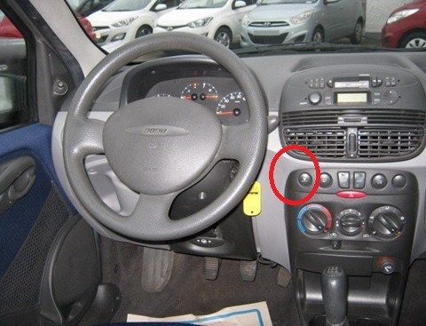

Er der en knap du kan trykke på for at den drejer nemmere?
(se billede indsat i tekst, servo kanppen er markeret med en rød cirkel)
Når servoen er aktiveret er der et rødt symbol i instrumentbrættet som et rat der lyser.
Bilen er tungere at trække rundt i rattet når servoen ikke er aktiveret. Den skal selvfølgelig ikke være så tung at det er en gene..
Den gule lampe der ligner en pære, er fordi der er sprunget en pære..
