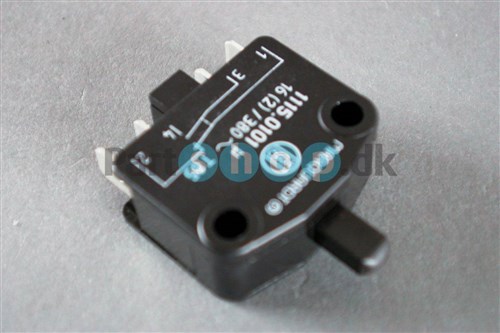

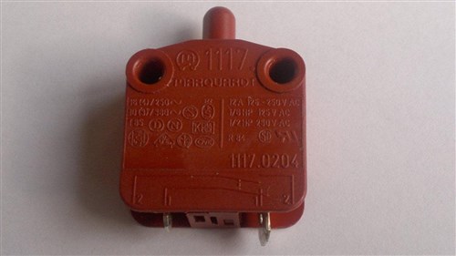

<img src="/Portals/0/activeforums_Attach/079_image.jpg" border="0" class="afimg" /><img src="/Portals/0/activeforums_Attach/080_image.jpg" border="0" class="afimg" />
Tak for informationen - jeg tror jeg har fundet en swits den bliver kaldt universel og ligner meget. Den røde er den defekte og den sorte er den jeg har bestilt, kr 165 hos Part shop. Sorry jeg handlede før jeg så dit super indlæg.
Dette er skrevet fra en Ipad så der er måske kludder med billederne. Tak for dit hurtige og relevante indlæg.
Jeg prøver igen. Nu med Microsoft. Ja så fik jeg billederne på plads. Det øverste, røde er den defekte (22mm mellem huller og 15 mm mellem huller og enden af tappen). Den nederste, den sorte har jeg bestilt hos PartShop til kr 165,- incl fragt. Jeg fik desværre købt før jeg så dit indlæg - tak for dit hurtige og effektive indlæg. jeg vender tilbage hvis det jeg har købt ikke dur. God solskinsdag.
