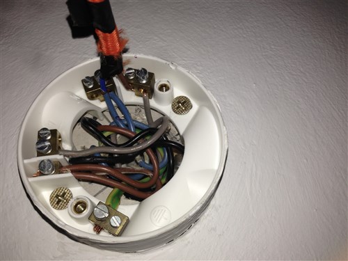

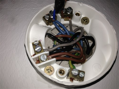

Er der nogle der kan hjælpe med hvilke ledninger i udtrækket lampens ledninger skal tilsluttes?
Jeg prøvede med blå til blå og brun til brun, og lamperne lyser, men jeg kan ikke slukke dem.
Virker til der er strøm i den grå ledning også, men lampen vil ikke tænde her.

Kommer der to grå ledninger, som er tilsluttet to forskellige klemmer?
Eller er de grå bare en ledning der går fra klemme til klemme?
det er lidt svært at se på billedet-

Prøv blå og den anden grå.
Og brug hullerne med de små skruer til den bløde lampeledning. Du må ikke blande de stive og bløde ledninger i samme "hul', da den bløde ikke kommer til at sidde ordenligt fast.
Og husk at spænde aflastningen af ledningen i dåsens låg.
Blå og brun er normalt nul og fast fase. De grå er sandsynligvis lampeledninger som du kan tænde for med dine kontakter. Så blå plus grå er også mit bud.
