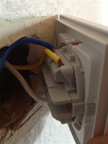

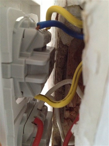

Er ved at skifte gamle afbrydere ud med nye LK og har en lampe som tændes/slukkes af to kontakter.
Afbryder 1
Gul              Blå
                      Hvid
Afbryder 2
Gul              Blå
                      Gul m. brun stribe
Tænder jeg afbryder 1 kan jeg slukke på 1 og slukke på afbryder 2 (og tænde igen)
Har jeg slukket afbryder 2 kan jeg ikke tænde på 1, hvad og hvor går det galt?
Dette er udelukkende udskiftning af gamle afbrydere...
Håber nogen kan hjælpe mig :-)

Hej!
Så har jeg afprøvet Daniels forslag....uden det store held.
Tænder jeg afbryder 1 kan jeg slukke på 1 og slukke på afbryder 2 (og tænde igen på 2)
Har jeg slukket afbryder 2 kan jeg ikke tænde på 1, så det er præcist samme scenarie...
Nogen ideer?
Du skriver at det ikke gør nogen forskel. Men er der ikke også det samme som den måde det er forbundet på billederne?
Men ellers er mit bud:
Defekt afbryder 2 eller brud på gul eller blå leder.
Prøv evt. at bytte rundt på de to afbrydere, og se om problemet følger med.
Nej jeg flytter jo rundt på ledningerne, som Daniel foreslog. Prøver bytte kontakter så snart det er muligt at afbryde strømmen igen.
Så tag samtidigt et Kig på hvordan ledningerne er samlet i lampestedet.
