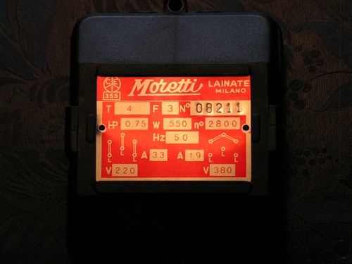

Jeg har en Moretti elmotor, der trækker en industrmaskine via rem. Iflg. label på motor kan den køre på 380V eller på 220V. De 3 forbindelser skal gå ved siden af hinanden ved 220V og ikke sidde i den vinkel, som de gør nu. Ved 220V har jeg jo så kun en fase og en nul til rådighed. Hvilke skal de så kobles på?

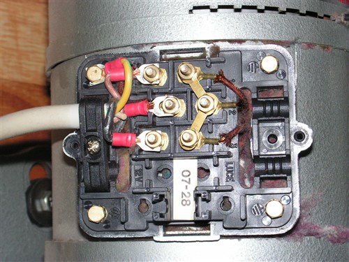

På de vedhæftede billeder kan man se dækslet og den nuværende kabling ved 380V. Der står passende 1-2-3 ud for de tre tilledninger. Det er jo en god reference til brug i svar.

Du skal flytte skinnerne så de sidder parallelt og så forbinder du fase og nul til de to klemmer (fagsprog for tilslutningssteder i motorer o.a.) og mellem een af dem og den frie sættes en kondensator.
Kondensatoren findes ved følgende formel: motors effekt i watt x 0.075 = mikrofarad (uF), i dette tilfælde giver det godt 40 uF. Og det skal være en driftskondensator.

De tre klemmer har nummer 1-2-3. Er det så 1 og 3 jeg skal bruge og kondensator koblet ind til den i midten = 2?

Mht. tilslutningen er rækkefølgen ligegyldig. Hvis den kører den forkerte vej rundt, bytter du om på den ene tilledning og den ene kondensatorledning eller flytter den ene tilledning der er sammen med kondensatorledningen over på den anden kondensatorledning.
gav det mening.
Nu fik jeg set mig rigtigt for, og dem der hedder 1 2 og 3 er jo 3 stk. ud af de 6 der er. Du skruer alle 6 møtrikker af og så vil der være 3 skinner, der så monteres så de forbinder klemmerne på den anden led to og to. Resten af beskrivelsen gælder stadig.
