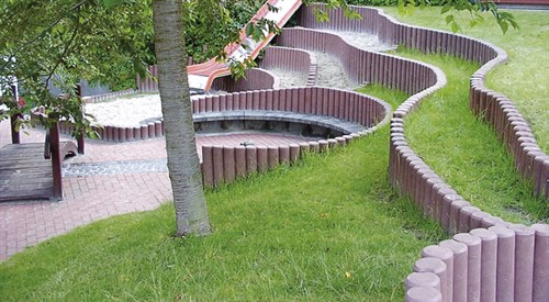

Jeg vil gerne ha' indhegnet min datters legeplads. Altså ikke med hegn. Men med noget nede på jorden, hvor jeg så kan fylde op med flis bagefter...
Tænkte på nogle lærkestammer....????
Nogle der har nogen ideer...?

Trykgimprenerede pæle (palisader) i 10-15 cm diameter... graves/stilles lodret tæt sammen, i forskellig højde, så du danner en kant der nogle steder er så høj hun kan sidde på den, og andre steder hun kan let træde over den.
Det giver dig frihed til at lave kanten rund både på det lodrette og vertikale plan.
Eller endnu flottere: Egetræs stammer...
