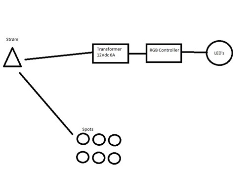

Jeg er ved at lave mig noget lofts belysning, bestående af 6 dæmpbare spots, og noget LED rgb belysning.
Spots er 230v 50w, dæmpbare
LED er 12v, med en adaptor 12Vdc 6A.. Til LED'sne er der en fjernbetjening, der kan slukke og tænde for showet samt skrue op og ned for lumens, denne controller vil sidde efter 12v transformeren.
Det jeg skal bruge er et relæ eller en afbryder, der slukker spotsne når LED's bliver tændt, og slukker igen når spotsne tændes.
Eller vil det være nemmere at kable spots til M1+N, og controller til M2+N ? .. Og i så fald, hvordan kan jeg være sikker på at M2 er med konstant strøm?
Vil M2 ALTID være tilsluttet fase eller stikkontakt?
Mvh. Kenneth
Se evt. vedhæftede billede

Hejsa!
Hvilket billede hvor henne   det er blevet væk.
Hilsen Polobjørn
Mvh. Kenneth

Hejsa!
Mvh. Kenneth
Du kan sætte et relæ på dine spots, så de bliver slukket, når du tænder dit LED lys, og tænder når du slukker LED lyset.
Hej!
Tak for svaret, lyder som en fin idé. Hva hedder sådan en type relæ jeg skal bruge til dette?
