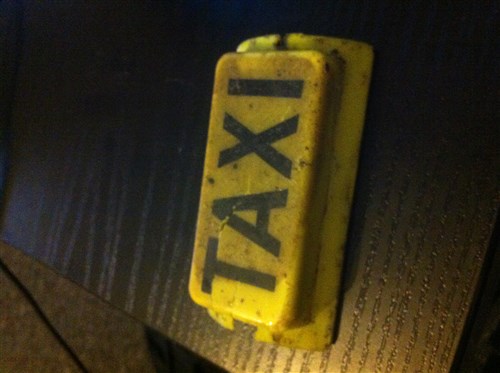

jeg er ved at renovere en gammel antik lygte hvor der er en plastdel der skal laves en 2 nye af, umidlbart forestiller jeg mig at man måske ville kunne vacuum forme en eller alternativt cnc skære en, (hvilket jo kræver at jeg skal tegne den i autocad eller lign)

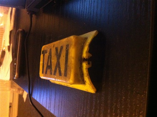

her er lige et billede at det der skal laves, de er idag gennemsigtigt, så det kan komme lys igenne, og flanchen (stave?) er ikke synlig,
Er der evt nogle i det midtjyske som har udstyr til at lave sådan noget, som kunne være behjælpelige? mod et mindre vederlag selvfølgelig, det skal lige nævnes et flanchen er buet på den korte led, og hvis der er nogle der kan cnc skære det skal jeg nok tegne den i autocad, selve "TAXI" vil jeg senere få laser graveret i produktet.
nogle gode råd ? eller behjælpelige sjæle ?

Jeg vil mene at den viste model er sprøjte støbt
Hvis du skal have dem vacum formet, skal du jo have en form først.
