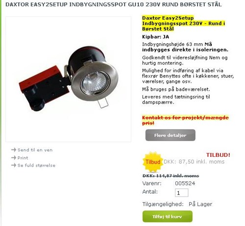

Faldte lige over disse, der virker ret fornuftige kontra pris ?
http://detled.dk/led-downlight-spot/469-daxtor-easy2setup-indbygningsspot-gu10-230v-rund-borstet-stal.html
 www.kameravalg.dk - Seneste nyheder og hjælp til næste køb
Ja de ser fine ud, og med box til videresløjfning.

De leveres uden lyskilde disse, men det er trods alt også helt super ... Der skal alligevel Philips Master 4W 3000k i dem alle, så den samlet pris for LED + indbygningspot bliver under 200 kr stykket hvilket var mit mål.
Daxtor har jeg kun hørt godt om - og det er da en utrolig skarp pris for kvalitetsspots ! :-)

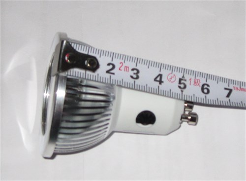

Du skal passe på med hvad for nogle led lyskilder du kan sætte i spottende, da de kun har en højde på 63 mm, har selv været ude for flere typer af spots som ikke passer i dem, f.eks sunflux
Skrevet af ITTeknik på 09 maj 2013 22:12
Har lige målt en af dem jeg linker til - det ser ud til at den kan være der. ( måske )
Hjemmebrygger af specialøl og vin " Bjergbryg
husk fatningen samt ledningen også fylder lidt
Philips Master Led 4W GU10 pærene passer ganske fint i Daxtor Easy2Setup :-)
