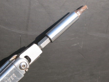

Sad i aftes og stenede lidt youtube og traf på denne fine løsning til "lommeværkstedet"

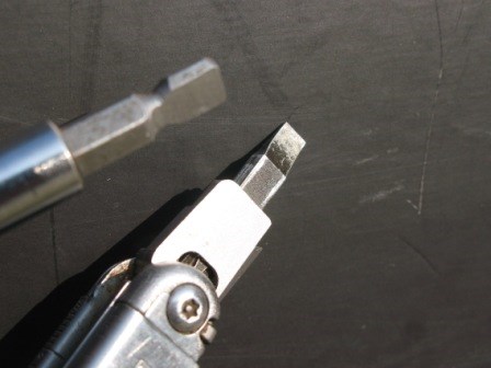

De originale bits er flade og langt fra alle er i sortimentet, så fandt lige en af de billige i kassen og filede den til så den passer i bitholderen i værktøjet.
Et voila - meget mere kan lade sig gøre i en snæver vending, hvis der altså er bits nok lommen .
Og den nye bitholder er der lige plads til i siden på hylsteret til værktøjet.
