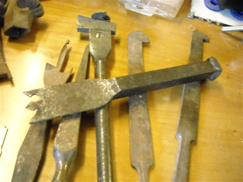

Lyremejsel Klaus Lundstedt 2622 4780 04-05-2013 18:10 Hej. På vej rundt i det gamle værktøj fandt jeg denne, som jeg kan se i Carl F's katalog fra 1962 har noget med vindueshængsler at gøre, men hvordan bruges den ?? mvh varmetossen Hej. På vej rundt i det gamle værktøj fandt jeg... Vis hele indlægget 18 svar « ‹ 1 2 Følg tråden Der er 10 indlæg før dette. Annonce Annonce Annonce
Håndværkeren 20251 08-05-2013 08:23 Så kunne jeg forestille mig at de runde huller er til for at optage spånen
Klaus Lundstedt Trådstarter 2622 4780 08-05-2013 09:25 Hej. Ja, hullerne giver lidt at arbejde med i dybden, og som det ses, har der været arbejdet en del efter skægget at dømme. mvh varmetossen
hans2.hansen 4200 5610 08-05-2013 23:59 en af "flad"bor med den lange "gevindspids". den er lidt speciel.! og den bruges af borsving.!
Klaus Lundstedt Trådstarter 2622 4780 09-05-2013 00:10 Jo jo, men det er den på tværs vi snakker om. Boret med den lange spids har jeg heller ikke forklaringen på, så byd gerne ind mvh varmetossen
hans2.hansen 4200 5610 09-05-2013 00:22 ja. denne speciele mejsel. er til instik hængsel. hvis ikke er til andet formål. til tap og hul samling. jeg gætter på at man bore række huller med boremaskine. (håndkraft) og bruge mejslen bag efter. inden hængslet bankes i træet.! og nu om dage bruges multicutter med "indstik klinge".! hvor tyk er "bladet" på mejslen.! Annonce
Høvlebænk 1062 5960 11-05-2013 20:43 det er et stemmejern til den slags hængsler der vises længere oppe når man bruger det har man kuns et skud i bøssen til at få det lavet rigtig her er en blog serie om hvordan det bruges http://lumberjocks.com/Waldschrat/blog/13830 god fornøjelse med læsning V.H. Dennis You know the old saying- if it ain´t workin´,get a bigger hammer. Or better yet- if it ain´t broke fix it till it is. Well, with these tools you´ll have no problem.

Klaus Lundstedt Trådstarter 2622 4780 11-05-2013 23:22 Hej. Tak til Høvlebænk. Det var fint. Og Je_ns: Det er sjovt, at når først man ser efter, så er det der! mvh varmetossen
