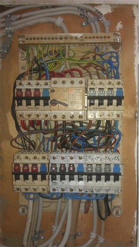

Cover til eltavle liiif 9 2100 02-05-2013 10:49 Min eltavle ser således ud - hvilket cover skal jeg bruge - hvad hedder det? 9 svar Følg tråden Annonce Annonce Annonce
jenshøj 3604 4800 02-05-2013 11:23 Mon ikke det er UG150-12 http://www.wattoo.dk/daekkappe-for-ug150-12-1016009845-1016009874
Spacey 4 4700 01-06-2013 22:33 Det kunne se sådan ud, men bortset fra det er det da en frygtelig rodebutik!... Mvh Kenned Montør Elforsyning/Superhelt
PinkHenrik 6113 6300 02-06-2013 18:41 aarh Kenned, den er da forholdsvis normal at se på... Det er måske ikke det pæneste lednings arbejde der er set, men det er meget normalt, hvis det er en tavle hvor der er blevet lagt lidt til i årenes løb. Mange huse starter med en gammel tavle af den type med træ undelag til måler og grupperne var separate "enheder" i bakkelit, så blev der indført lidt mere strøm i huset (kravene stiger) tavlen bliver skiftet, men kablerne er stadig de gamle.. Det er da ikke det værste jeg har set i min tid som trikker Jo ældre man bliver, jo hurtigere har man løbet som ung...
Illisher 1742 3600 02-06-2013 19:14 ja, det kunne have været værre. Du kunne måske overveje at skifte det gamle HFI relæ ud til et HPFI (hvis ikke det allerede er det) Det er der vist et lovkrav om, så vidt jeg husker.
je__ns 8514 0 02-06-2013 20:13 Ser ledningerne der er brugt til sløjfningerne, ikke noget tynde ud? Annonce
EISOE 2758 7400 02-06-2013 20:20 Bestemt - det er ikke udført professionelt - tror kun det er 2,5mm2. - Vi bruger mindst 6mm2 i nye tavler. Tvivler på der ligger en varmeberegning og godkendelse på den tavle. Hjemmebrygger af specialøl og vin " Bjergbryg
StenKrog 1209 8900 02-06-2013 20:24 Den tavle er det rent LDS når det er bedst........SUK siger jeg bare... Jeg ville nødigt bo i et hus med kun 3p+N grupper.....
liiif Trådstarter 9 2100 03-06-2013 14:39 ... øhhh - hvor meget skal jeg nu bekymre mig ? Altså jeg er godt klar over at det ikke er et smukt arbejde, men har fået at vide fra en kyndig at det så rigtigt nok ud... hvor/ hvad er det der ser farligt ud? Og hvorfor/ hvornår er det farligt? stenkrog: hvorfor vil du ikke bo i et hus med 3p+N grupper? tak
EISOE 2758 7400 03-06-2013 14:58 Jeg ville bekymre mig så meget at jeg som det mindste ville få skiftet HFI-en til HPFI. Dernæst bør du få en tavlekyndig til at kigge på det basale og få den lavet så den overholder kravene på installationstidspunktet. Det kan godt være at du godt må bruge en 4-pol til lys som om det er 3 grupper - det måtte man i mit fra 1977, men det har jeg lavet om til 3 stk 2-pol. automatsikringer i stedet. Det som jeg bemærker tydeligst er at ledningerne på tilgangen til grupperne ser noget klejne ud i forhold til det vi bruger i dag. De holder sikkert fint men kan risikere at blive for varme hvis grupperne belastes til max. Det kan skade komponenterne og i værste fald kan du selv tænke videre på....... Risikoen er nok ikke stor - så sov kun roligt om natten - men få det gået efter for din egen skyld. Hjemmebrygger af specialøl og vin " Bjergbryg
