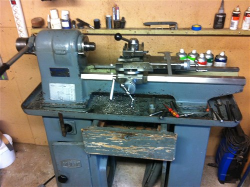

Jeg har erhvet mig en gl. Sag af en drejebænk, en weiler med en org. Underskab og div. Udstyr så som et system hvor man har en stang bag på spindle for quick udskift af emne, 3 og 4 klog eller retter skal afhente den i den kommen uge
Den er uden tilspænding så mit spørgsmål lyder på ville den kunne klar de meste alm opgaver til hobby brug???
( helt ny i drejeverdnen ) vil bare ha så jeg selv kan lave en aksel i ny og næ Eks. Til vores gl. Båd ect........

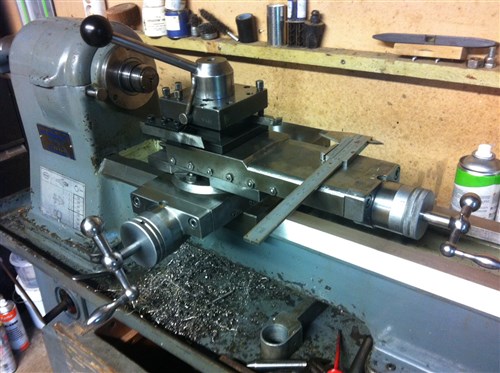

Standen på dyret er ret god både kosmetisk og mekanisk. Jeg har haft måleur på og på spindlen og vangen og et udslag på under 0,01 så dækker nok mine krav! Heller ingen slør på slæden og forsætter
Men kan man nøjes med en sådan maskine????

Den ser flot ud
Skal trekloen monteres, i et udvendigt gevind på drejebænken? Så kan du få drejet et flance, og så bruge en af de trekløer du har.

Jo jo pinol dogen er bare lige afmonteret for at gi den en mild rengøring.
Ja der er drejet et gevind på spindlen som man kan montere på men er meget uviden om hvad / hvor man kan få en sådan der passer på for har faktisk en ret fin römer eller hvad de nu heder??? Til at stå i en passendene str. (Ø160mm)
Du kan jo prøve om du kan finde en i dit område, der kan dreje sådan en flange til dig.
Eller prøve at finde ud af hvilket gevind det er, og finde en færdig flange der passer.
Det bedste er hvis flangen er lidt over mål, hvor trekloen skal monteres, og så dreje den færdig på din egen maskine, så løber den 100%
