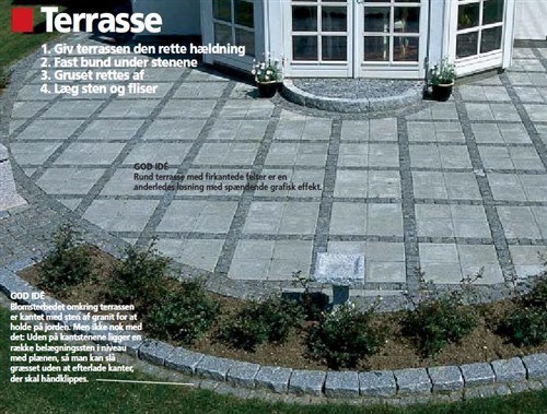

Du kunne ligge 2 rækker brosten, med rigtigt fugesand. Så har du en kant hvor der ikke vokser noget, og hvor græsslåmaskinen kan komme til.
"sakset fra gørdetselv artiklen: "Eksklusiv terrasse til discountpris.pdf"
wou ser godt ud, jeg har selv en kant lavet af alm. holmegårdssten, græsset går under og imellem, ideen med blomsterbed imellem er super.
