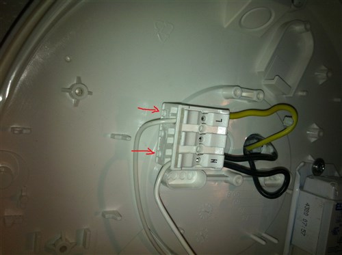

Mit spørgsmål lyder:
er det muligt/lovligt at tilslutte strøm til lysspejl/lampe fra en eksisterende lyskilde i form af badeværelseslampe?

Kommer an på hvilken kvadrat der er på det kabel der er lagt frem til din gamle lampe...
Du må foreksempel ikke sløjfe med 0,75. der skal det være minimum 1,5 kvadrat.
Håber det var svar nok.
