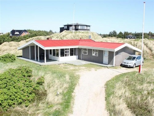

Her er et billede af hytten. Der mangler noget have og lidt maling under den overdækkede terrasse.

Der er træterasse omkring det meste af mit sommerhus - og det er stødt ind mod træbeklædningen som ses på billedet. Beklædningen hvor terrassen er fejler ikke noget hvorimod jeg skal have skiftet beklædningen på den side hvor bilen holder - vender mod syd - nedbrudt på grund af sol.
Om det er lovligt ved jeg ikke - men det må det have været da det blev bygget i 1973 - terrassen er dog udskiftet senere.
I øvrigt et nydeligt hus du har fået bygget dig, Chr.
Og ja - der bygges ikke mange træhuse i Danmark hvis lige vi ser bort fra sommerhuse.
