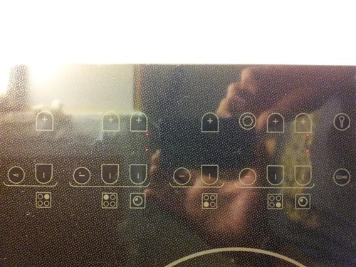

Jeg har en Blomberg keramisk kogeplade som ikke vil tænde for kogeøerne. Jeg har ledt efter modelnummeret på den (for at finde brugsanvisningen på nettet) men det er ikke sådan lige at finde og jeg vil ikke begynde at løfte den ud af hullet i bordpladen hvis det er printkortet eller en sikring der er gået. Den sidder på den samme "gruppe" på HFI relæet eller eltavlen som ovnen og ovnen virker som den skal.
Jeg har vedhæftet et billede da det beskriver hvad der er galt meget hurtigere end ord. De fire små lamper tænder bare når jeg prøver at få gang i en af kogeøerne.

Har du prøvet at slukke for strømmen, i en times tid?
Måske det så nulstiller evt. fejl?
Eller prøvet at holde din finger en 5 sekunders tid på Nøgle symbolet, det plejer at hjælpe på dem jeg kender ;o)
Skrevet af ITTeknik på 20 apr 2013 09:21
Det løste problemet.
Tak for rådet je__ns og tusind tak for hjælpen ITTeknik
